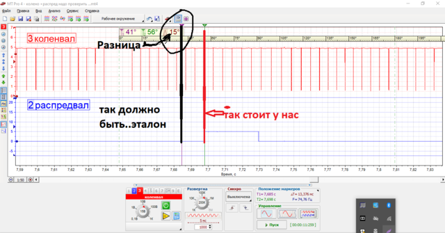

В общем подробности. Не заводится при прокрутке вааще. В дате количество топлива ноль. Ошибки при этом выглядят так.
Далее что самое интересное, когда помогаем плаком, заводится, появляется количество, и работает, но только после 2000. Опускаем ниже 1500 сразу отсечка и глохнем.
Сигнал коленвала и распреда выглядят так.
Смотрим импульс при прокрутке, страгивание есть. Удержания нет, такие импульсы обычно появляются при сбросе давления, MDP.
Расширено когда крутим стартером.
Расширено когда работает.Есть удержание. появился объём в дате.
Давление при прокрутке шустро стартует на 350, далее падает до 250. Проверили физически в рейле совпадает.
Далее решили поставить датчик коленвала старый, для этого надо снимать раздатку. В сети везде лежит сигнал коленвала вот такой формы.
Chevrolet Captiva C140 2.2l turbo CDI Z22D1 (A22DMH)
Кто мог знать что эти пингвины ставят два разных задающих диска.
Для механики выглядит эталон вот так. Спасибо нормальные пацаны со Свердловска помогли.
Одним словом разница у нас с эталоном 15 градусов.
Разбираем короче.
Разбираем короче.

Ничего что сигнал ДПКВ не дотягивает пол вольта до нуля ? или сигнал так снят коряво ?
