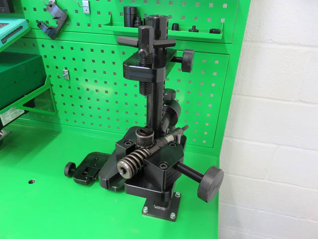

Нами выпущены два новых держателя для насос форсунок Audi - Volksvagen которыми можно доукомплектовать струбцины ST-2.

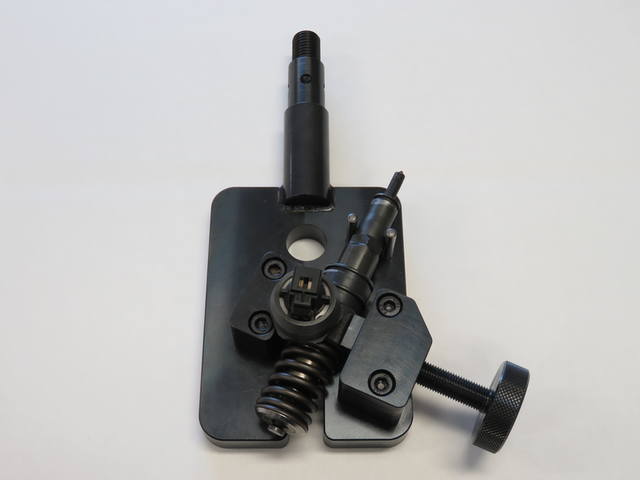

Держатель STD50206 для насос-форсунок Audi - Volksvagen 2,0 имеет такой вид:
Держатель STD50207 для насос-форсунок Audi - Volksvagen 1,9 имеет следующий вид:
На следующих фото пример установки данных держателей в струбцину:
Данные держатели являются опциональными, их можно заказывать как вместе с струбциной ST-2 так и отдельно,
чтоб доукомплектовать уже имеющиеся в наличии струбцины.
Держатели насос форсунок Volkswagen для ST-2 от Dieselland.

Сделайте фото с положением форсунки при откручивании гайки распылителя. Непонятно в каком положении будет плита.

Для работы с гайкой распылителя используется другая плита у ST-02, с установкой форсунки вертикально.
В данном случае есть возможность поджима распылителя, что бы не сломать штифты.

У БОШ есть такой пресс. Стоит немеренных денег
И плиты для нф ауди и vw. Они обозначены под номером 3.
Вопрос. Насколько необходимо использовать такой инструмент для ремонта данных насос-форсунок?
Я так понял, что эти приспособления к струбцине аналогичные бошевским?

Вы совершенно правильно поняли, только они спроектированы под нашу струбцину ST-2. А функцию выполняют аналогичную.

Кто работают знают, что не совсем удобно правильно фиксировать и затягиват магнит. Вот и Бош наконец предлагал технологию.
