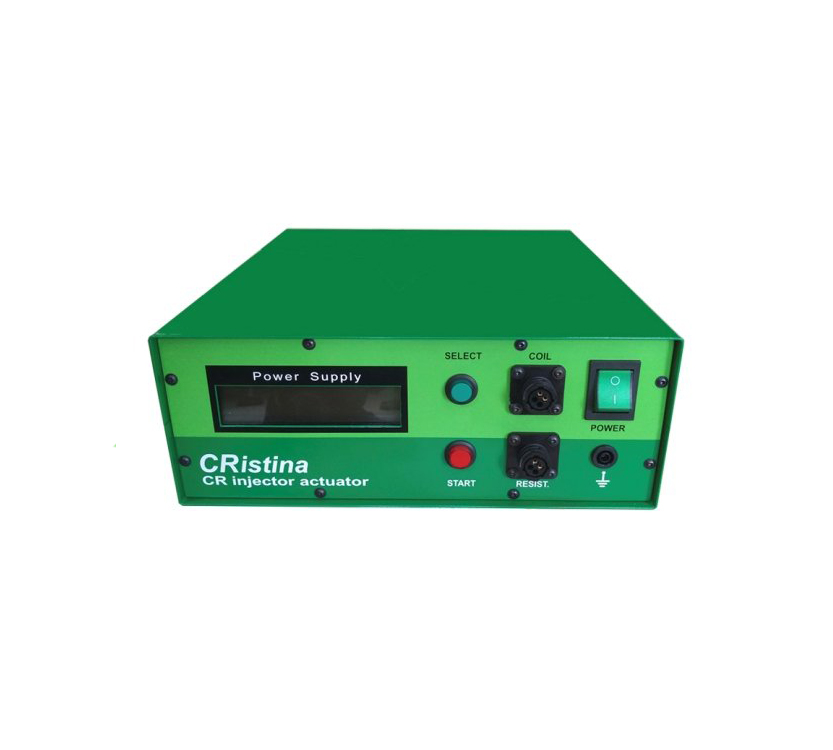

Что нужно от Степа- что бы ОН ПРАВИЛЬНО работал! Измерение АНЕ для 120 корректное, стабильное и без искажений. Хочу быть уверенным в измерениях. Какой альтернативный Степ может это дать?
- Jaansu
- Старожил
- На форуме: 5 лет и 2 месяца и 6 дней
- Сообщения: 424
- Зарегистрирован: 20 фев 2019, 12:10
- Город: Тарту-Смоленск
- Благодарил (а): 26 раз
- Поблагодарили: 110 раз
EPS 205 или STEP 3
Пэрвое, что бы зделать стабилное измерение, надо форсунку хорошо фиксировать и второе, чтоб генератор сигнала был стабилный с правилном профилем. Это всё ест в CRistine.
http://dieselland.ru/cristina-/
