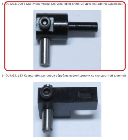

У меня нету дополнительных кронштейнов для перенесения точки упора.?

Дополнительные удлинители для перенесения точки упора стали делать и комплектовать станки не так давно.
Заказать через Смоленск, я думаю не будет проблемой.

Дайте номер.В каталогах его то же нету.

tivalik6 писал(а):
04 сен 2020, 23:23
Это размещено на сайте :
http://dieselland.ru/dl-ng50201-prizmy- ... m-v-sbore/
Это размещено в каталоге:
http://dieselland.ru/category/gorizonta ... .20-1.pdf/
Сам каталог. Стр 140.
https://dieselland.biz/wp-content/uploa ... .08.20.pdf
Конечно, если мы говорим об одном и том-же.
