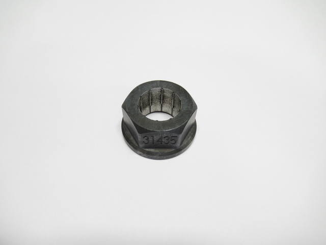

Наконец изготовили и ключ для монтажа и демонтажа гаек распылителей форсунок CR 0445111009 у которых 10-ть канавок.
Ключу присвоен код CR31435, он изготовлен из высоко-углеродистой стали с последующей термообработкой.

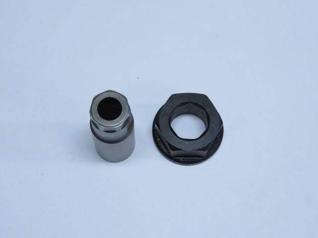

Недавно нам передали гайку от насос-форсунки BOSH-VOLVO c просьбой изготовления ключа. У наc уже давно имеется восьмигранный ключ на 38 для такого типа форсунок, но у данной гайки не 8 граней, а скажем так, 12 выступов, для неё имеющийся ключ не подходил. Поэтому изготовили ключ конкретно под такие гайки:
Этот ключ имеет код DL-UIS31438 для гайки соленоида Bosh-Volvo. Изготовлен из инструментальной стали с последующей термообработкой.

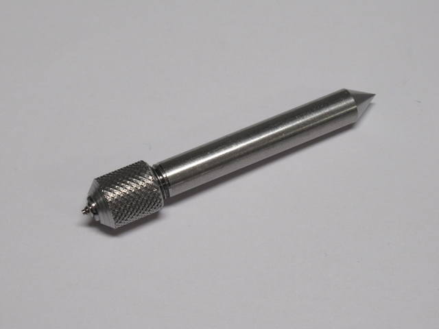

Ещё одна небольшая новинка, которую мы изготовили - адаптер UIS31441 для проверки форсуночной части насос-форсунок САТ С12.
