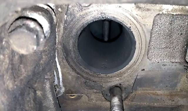

Очень часто встречаемся с машинами на которых сделано всё, новая турбина, перевернутая замененная система вентиляции картерных газов, толку нет. Дымит как паровоз. Сизый дым. Все почему-то сразу закатывают новую турбину. Далее начинается как всегда что делать? Что-то пошло не так.
Типичный случай 1.9 JTD новая турбина, новая клапанная. Мы первым делом смотрим на каналы выпускного коллектора. Сразу же становится понятно, что куда и зачем. В данном случае CAR кирдык. чтоб сразу три цилиндра бросали, такое нечасто видим.
1 цилиндр всё сухо.
2.3.4 цилиндр живое масло. Приплыли.

Вот тоже самое, только вид с боку.
