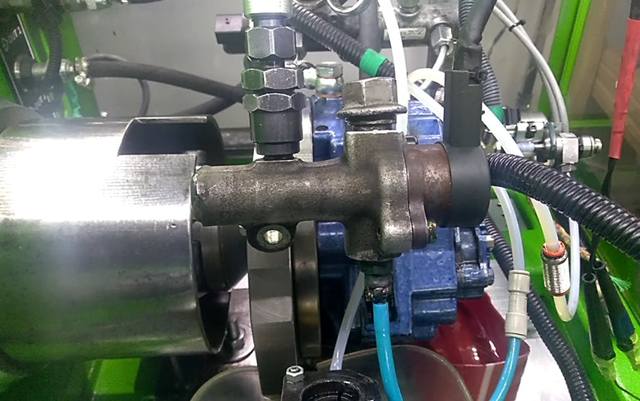

Я могу предложить свой вариант. штатную гидравлику стенда не трогая. Регулятор в кусок рейла, подключаем вместо форсунки. Обратку с рейла в котором регулятор пускаем в штатную измериловку обратки стенда. Чтоб стенд заработал, подключаем форсунку к разъёму,выбираем CRI-1 Лик тест 1400 бар.. Проверочным регулятором управляем внешним шимом или током. Т.е в наглую запираем регулятор, а в режиме ликтеста смотрим утечку с регулятора, если смотреть на Димедовскую программу 40% шим 1200 бар держим, из этого исходим, это про регуляторы на 1350 бар. лично меня в основном интересуют утечки с регуляторов, и особенно когда приносят без машины, бывает качалки не хватает, шарик то лег то нет. надо более высокое давление для уверенности. А тест на утечку на стенде подойдёт.
Так не пробовал, завтра попробую.

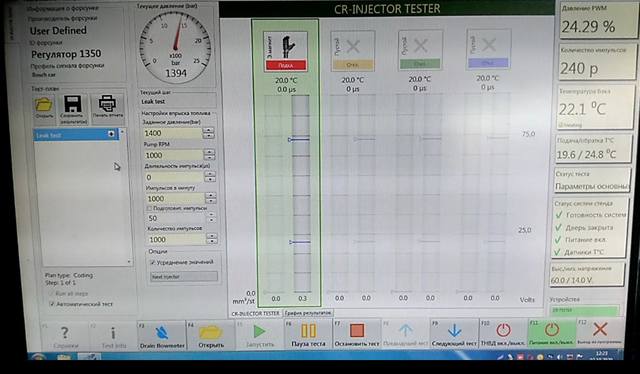

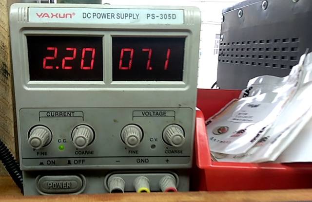

Я провел эксперимент, всё работает. То что я хотел, я получил.
Создал свой тест план по проверке.
Изображение Изображение
Запираем регулятор током 2.2 А, получаем налив.
Поднимаем ток до 2.7 А, обратка ноль.
Далее проверяем на 300 барах, ток 1.0А.
Имеем отчёт.
Я думаю такой проверки более чем достаточно чтоб дать заключение по работоспособности регулятора.

Немного добавлю. Регулятор выше не новый, с рабочей машины но брать его за ноль не стоит. Нового нет, будет сниму показания.

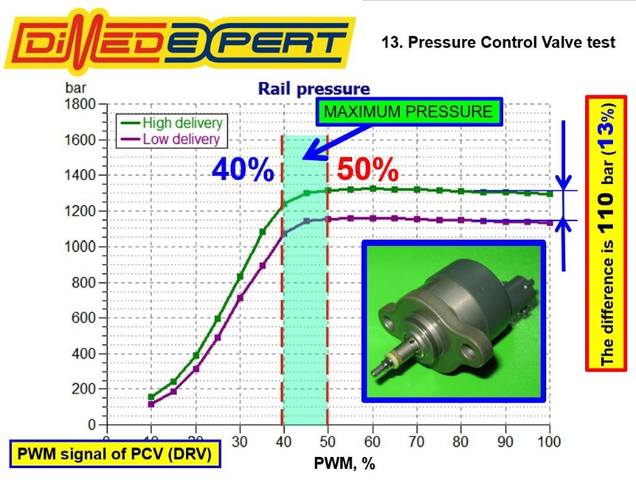

Было бы очень удобно видеть обратку в графическом виде, четче по графику обратки можно видеть момент открытия, подклинивание, как у Димеда например, но пока это мечты, пока имеем то что имеем. Даже это уже не плохо.
сделаю рейл под регулятор на 1600, выложу результаты.

В идеале это получить график с нормальной частотой дискредитации, мне бы и 400 кГЦ хватило, зависимость тока от налива в обратку, выбрать пару режимов по давлению, составить таргет, как в делфи, и сравнивай как там что.
чем выше дескридитация, тем картинка чётче и отрисовывает все в прямом эфире как бы.

Смотря в каком качестве, т.е с какой частотой. в любом случае пробуй, по графику тока и налива в обратку можно очень чётко его регулировать, выбрал давление 1350 ток сделал 2.7 А, ток убираешь и четко увидишь точку открытия. Неправильно отрегулировал, точка сместится.
