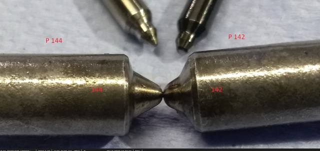

в данной ситуации конкретно косяк в распылителе, ставлю его в рабочую форсунку, наливы падают, в эту форсунку нормальный распыл, все наливает. завтра попробую иголки поменять, сегодня руки не дошли. Просто это не первый случай, с ядохимикатами и Сименсом, всегда было все ровненько, а тут вот так.

По этим форсункам, вроде разобрался. Хорошо что полез ещё раз. В той что недавно приехала с разборки стоял другой распыл. В родных стоял Р 144 и игла только наполовину с DLC, в приехавшей стоял Р 142, игла вся с DLC. Хотя на соленоидах везде 9652763280 .Самое интересное подкинул быстренько иглу, наливы все в серединке, хоть кодируй, я уже обрадовался, тут достаю а она визуально короче, да ещё и черная вся, запорная часть совсем другая, но работало же. Сам у шоке.
корпус распылителя который не лил, положил в димер горячий на пол дня, внутри тонкими ватными палочками, грязи было много. Хотя мыл уже.Короче туды сюды , очиститель карбюратора туда, ну у начал лить, немного увеличил холостой, и все заработало.
Есть предложение попробовать Пенный раскоксовыватель Валера. мотористы говорят вещ.

Петр молодец , что разобрался.
Совершенно разные по геометрии распылители. В принципе как и говорил человеческий фактор. Кто то с кривыми руками менял на глаз. Поэтому и говорю , что перед тем как винить оборудование надо вначале начать с проверки мелочей.

Я сейчас болею и возможно кое что упустил но мне кажется из предложенного мной эксперимента были сделаны не верные выводы ,ведь пусть и другой корпус но с правильной иглой заработал? Форсунка эта и до химии скорее всего благополучно не доливала на машине, а происходит это от того что меняется пятно контакта иглы это же и влияет на время срабатывания форсунки о важности правильной геометрии неоднократно говорил Артем. Это сугубо мое мнение, исправляю восстановлением запорного конуса.Еще вариант что у этого дубля изначальная проблема с геометрией иглы.

В данном случае по этим форсункам. Выводы сделаны правильные. случился жесточайший клин. Чтоб заклинил мульт наглухо я раньше не встречал. за 100 км до этого туда залетела форсунка с распылом P142. Она склеилась тоже. Три отмылись, две ну ни как. именно по распылам никак. Ну и игла с корпуса Р142 залетела в корпус Р 144 и все посередине. Честно на иглы внимание до этого не обратил. Думаю что-то сильно ровненько, даже подозрительно, разбираю а там нос в игле короткий, конуса разные, но все посередине (наливы в смысле), стою и ничего не понимаю,но как-то так. Далее правильную иглу в корпус и опять недолив. Ну кое как отмыл.
