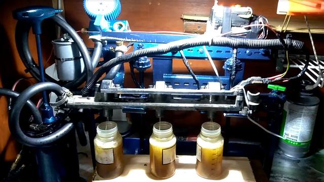

Имею большую проблему с этими форсунками. Именно как отмыть чтоб не уложить, пару раз начинали после наших моек течь. Может кто успешно моет, завтра хочу димексидом попробовать, и лавр в стенд.
Очень хочется проверить на стенде при хотя бы 50 барах, адаптер я сделаю, профиль сигнала бы? нет лишней форсунки, чтоб не жалко было, я бы давно попробовал. Может кто уже управлял такими форсунками на Круизе?

с активацией у меня нет проблем на самодельном стенде, у меня самодельная с управлением с осцила прибамбасина, хочу Круиз, чтоб высокое давление, импульс , налив увидить.

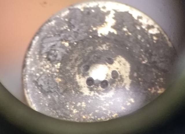

Мне тут вчера форсунки передали проверить с 1.4 TSI, как бы вроде все неплохо по наливам, но в одной что-то не то, угол распыла струй смутил, помыл не изменилось, я под микроском,на носике механическое повреждение. как оказалось поршень раскололся на старом моторе. Обращать внимание короче, оказывается что тоже прилетает.
Отправлено спустя 17 минут 31 секунду:
Вот фото до, и после димексида , правда носики в ультразвуке немного отмыл, там вааще ничего не было видно. А так димексид работает.
Отправлено спустя 1 минуту 7 секунд:
Снизу это калеченая, по носику которая получила.
