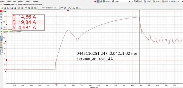

В общем решил я всё-таки внедрить регулировку по току. Всё щёлкает, меряет информации на данный момент полезной ноль. Я не понимаю как такое может быть, но пока так.
У кого есть и кто пользуется Поток мини, регулирует по току проведите эксперимент, или уже через это прошли. тогда скажите. Форсунка CRI 2.1 0445110251 например.
У одной регулировочная шайба 1.02 AHE 0.042 индукция 262 это у меня так. DE-5000
У второй регулировочная шайба 0.99 АНЕ 0.042 индукция 254, токи буду разными? Интересует только ток, страгивание, удержание? На машине, стенде всё работает.
Отправлено спустя 33 минуты 51 секунду:
Как сделал я, активирую СR тестером, 14А, 1 сек, далее последовательно через тестер в режиме Амперметра, падение напряжения на током шунте перевожу в графический вид с помощью МТ про. Очень удобненЬко получилось, в режиме осцила, четко и быстро, только информации получил пока ноль.

Наливы одинаковые, значит и на машине работает одинаково, хорошо работает. Только в одной родное седло индукция 247, у второй уже форсунки после ремонта индукция 262. Отличий по току активации нет, на основании которых можно чётко что-то утверждать , вот в чём проблема. Я думал по току можно увидеть всё, а я ничего не вижу. Снимаю такую же форсунку с
машины анкер 0,052,а постоянно значимых отличий по току нет.
Уменьшаю анкер до 0.03, что-то изменяется, но не столько что б чётко сказать, с форсункой есть проблема, на оновании только этих измерений.

В данном случае меня приборы не интересуют, я не про приборы, я пытаюсь разобраться в методике, как-то давно с Яном говорили на тему такого агрегата сделать бы было не плохо, он сказал нет повторяемости но надо подумать, вот я пытаюсь подумать но нет повторяемости, т.е снимаешь десять осцилок подряд и две из пяти разные, меняю ход анкера с 0,05 до 0,03, разницы не вижу, думаем дальше, хотя как понты для клиентов супер.
Отправлено спустя 8 минут 53 секунды:
Вот форсунка 4 раза подряд. Разница очевидна.

Пытаюсь донести что,то что ничего не видно-так это же ваша методика........Померять сопротивление пьезо цешкой (мультиметром кому как) и прибором две большие разницы.
1. можно и так оставить все равно поедет же
2.можно и так оставить и кодированием натянуть
3.можно поправить и получится практически два близнеца
Еще раз напишу что оборудование покупается для повышения или расширения услуг или качества ремонта.Есть желание сделать самому-ок,технология работает.
Вот две сделанные 376-е,перед кодированием видно где какую шайбу дернуть и подправить надо.Но1. можно и так оставить все равно поедет же

1. Повторяемость результатов есть? 5 раз подряд каков процент расхождения?
2. Какие косяки при первичном осмотре, при финишной регулировке по току получалось увидить?
3. Завышенный ход анкера видно? Маленький ( большой) воздушный виден?
Я всё равно очень доверяю токовым клещам, току в принцепе, напряжение это условие, ток результат работы. Считаю что по токовой осциллограме можно увидить всё, то что не получается, значит плохо смотрю. Хочу максимально укоротить провода, думаю может это мешает что либо разглядеть. У меня ща около метра. Ну и убрать все посредники только пайка, никаких переходов красивых, посмотрим.

Спасибо tivalik6. Если так смотреть, то нормальная повторяемость. Я поток не смотрел, честно, не приходилось. Я видел в деле питерский аналог, результаты были не очень. Очень плавают показания.
Я пока ничего не добился, схему изменил, пока не вижу того чего хочу.
Я наверное понял почему нету четкого сигнала открытия клапана. В идеале чтоб увидеть то что я хочу, надо клапан нагружать, было бы круто замутить обратную связь по датчику давления, качалка, датчик давления перед форсункой, при достижении 300 бар происходит пшик, в этот момент происходит замер тока, уверен что можно увидеть четкий сигнал открытия клапана на графике, частоты у меня хватает, быстродействия также, своего рода БИП, короче думаем дальше.
Отправлено спустя 13 минут 55 секунд:
В двух словах что я хочу, это тест бензиновой форсунки, наложив 4 графика видно отличие. уверен можно пообное получить и в дизельной форсунке.
