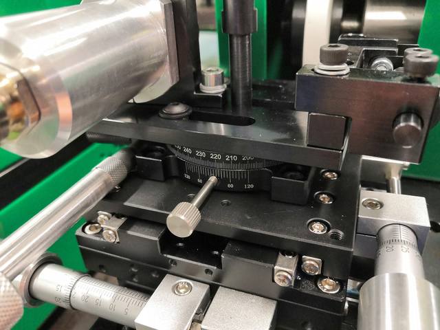

soon писал(а): 06 янв 2021, 22:55 Здесь вы немного не правы. Вы просто не зажали боковой винт
Это какой?Который когда отпущен позволяет столику вращатся на (грубо)360 градусов?

Да .

Тут вы неправы.Болт зажат и это прекрастно видно.Если конечно его не надо зажимать какими то специальными кг\см.

Тогда не исключаю возможность , что действительно есть люфт. Хотелось бы спросить . Как это влияет на точность в работе не в общем а конкретно при выполнении вашей работы ?

soon писал(а): 07 янв 2021, 08:32 Можно его свести до минимума , но при этом нужно сделать новую деталь , но смысла в этом не вижу так как это не влияет на работу так как нагрузка при шлифовке на этот уже минимальная
Значит:Двигая ручку плоскошлифа при этом нажимая(бред конечно но есть как есть)получаем неточность 3-4 микрона.И это просто слова без каких либо подтверждений.

tivalik6 писал(а): 06 янв 2021, 23:09 Это какой?Который когда отпущен позволяет столику вращатся на (грубо)360 градусов?
Нет. Другой. Он устанавливается в нулевую точку шкалы.
Фиксирует надежно поворотный столик. На ранних моделях станков его не ставили.
Фиксатор можно поставить самому. Проблем нет. Если проблемы есть, то присылайте столик мы отсверлим отверстие М3 и пришлем вам обратно. Или договоритесь со Смоленском об обмене столиками.

О как.Спасибо.Столик мне уже меняли,на такой же естественно ничего не поменялись.После повторного обращения нет желания что либо доказывать.
Попробую сам по вашей методе.Не получится обращаясь.

tivalik6 писал(а): 05 янв 2021, 21:59 Кто как борется с таким?Или только у меня такое?
На станках новый модификаций на поворотный столик добавлен винт-фиксатор.

aleks.san писал(а): 11 янв 2021, 14:29 На станках новый модификаций на поворотный столик добавлен винт-фиксатор.
Значит проблема со столиком все же имеет место быть!И мне как пользователю данного станка интерестно в очередной раз, как ее решить?
