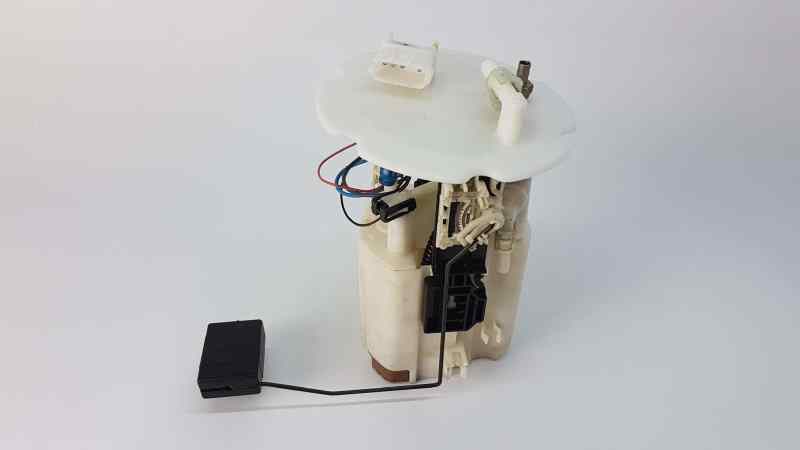

[attachment=0]IMG_20211015_161254.jpg[/attachment
Вот вроде с инфинити.

Глохнет на ходу INFINITY QX70 3.0D 2015 (двигатель V9X)
Короче приговорили топливный модуль. Цена на новый от 27кр доставка 35 дней. Буду искать бу. Что там может сломаться непонятно. Ремотники вытаскивали его из баки разбирали по косточкам никакого криминала не нашли.
На видео же видно что пузырьки появляются только при работе перекачивающего насоса. Значит он гонит пену из правой в левую секцию откуда её подхватывает подкачивающий насос и подаёт на тнвд. Причем все это безобразие появляется только тогда когда соляры в баке остается меньше трети. Машина три раза глохла после того как я проезжал после полной заправки 500+км. Бак 90 литров, все сходится. Если логически продолжить то при таком уровне оголятся корпус топливного модуля. Наверно где-то в корпусе есть микротрещина через которую начинает сосать воздух.Олег Мастер писал(а): ↑20 окт 2021, 09:00 Приветствую! С большей долей вероятности выброшенные деньги и после замены все повторится . Каким тестом приговорили модуль ? " Пузырьки в топливной"-?
