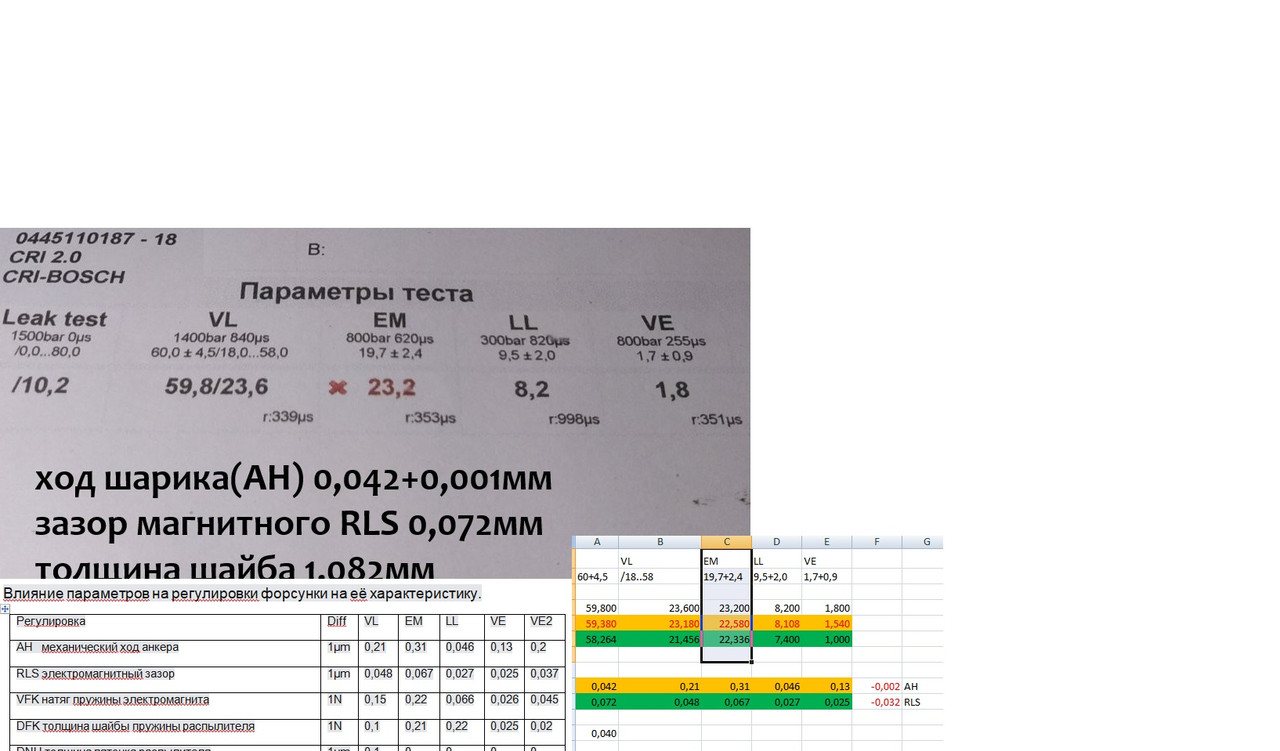

купил б\у и отдал на тест-плану з разкордировки .
Нашел в интернете форсунки Bosch 0445110 187 cистема мультиджет
- два предвпрыска .
- таблица Ексел по формуле можно изменить размер шайби по Ход якоря, Эл магн зазор
- ищу какой обьем подавать жиклёр в мультипликаторе наполнения рабочей камеры (соответствие мультипликатора данной форсунке)) ?
- домашные условии не могу замерить VFK натяг пружины электромагнита и она тоже влиют на эти показатели ЕМ.!
как правильно выбрать шайби В25 для регулировки есть ли правильная формула ?

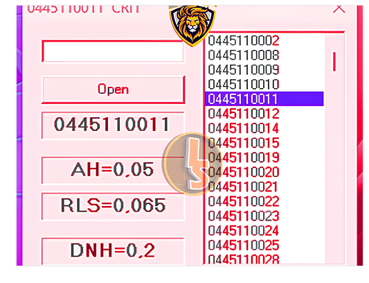

step2.zip
Petyanya
Заслуженный ветеран
Заслуженный ветеран
На форуме: 6 лет и 11 месяцев и 2 дня
Сообщения: 3885
Зарегистрирован: 17 фев 2019, 20:26
Город: Бобруйск
Благодарил (а): 139 раз
Поблагодарили: 605 раз
0445110187 не пошел тест план по ЕМ
#5
Сообщение Petyanya »
изучай

#6
Сообщение PSFiat »
спасибо вам
п.с. у меня индикаторный только до 0.001 а тут 0.0055 :shock: ?
у меня AH = 0.042,RLS =0,072 , шайба товщина 1.082мм
для регулировки мне нужна нова шайба 1.080мм чтоби АН = 0.040 мм ?
еще почему две источники разные по RLS допуски ?
#7
Сообщение Скобарь »
PSFiat писал(а): 29 янв 2025, 14:20 только до 0.001 а тут 0.0055
У всех такие, даже на Step3. Не надо этих блох ловить.
PSFiat писал(а): 29 янв 2025, 14:20 чтоби АН = 0.040 мм ?
Лучше 0,037...0,038
PSFiat писал(а): 29 янв 2025, 14:20 нужна нова шайба 1.080мм
Вы путаете шайбу АН с шайбой RLS.
АН 1,08 на CRI2.2 не бывает, минимально 1,19.
PSFiat писал(а): 29 янв 2025, 14:20 почему две источники разные по RLS допуски ?
Без понятия. ИМХА в Step2 правильные.

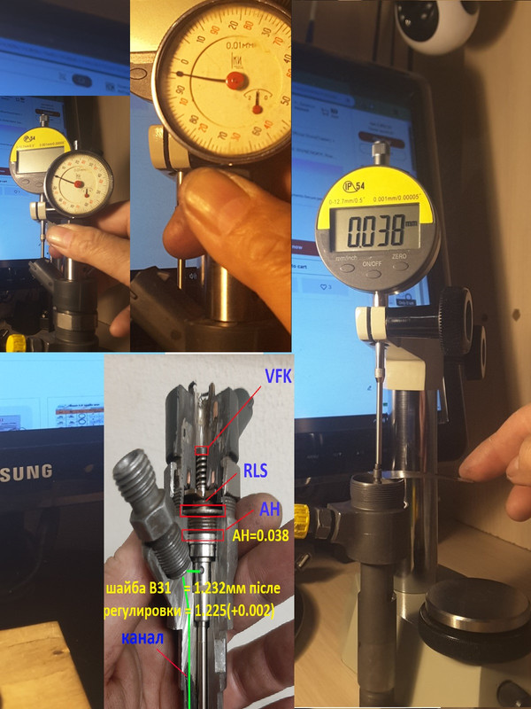

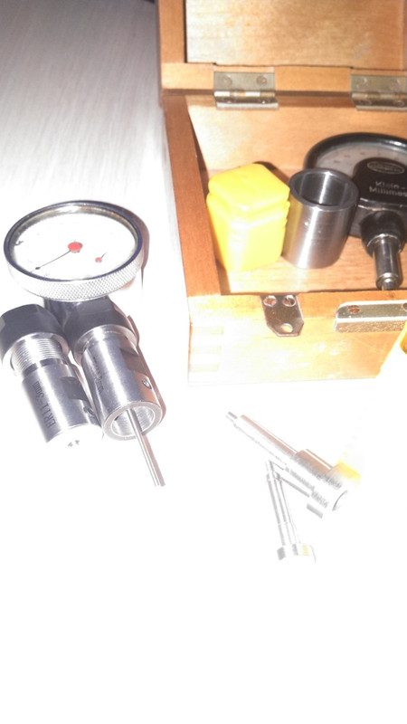

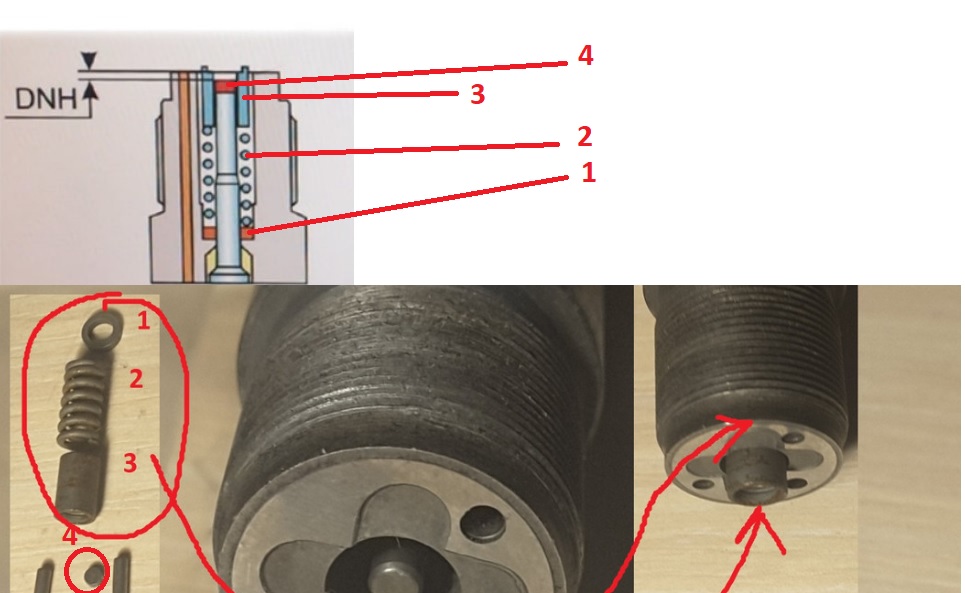

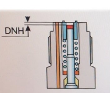

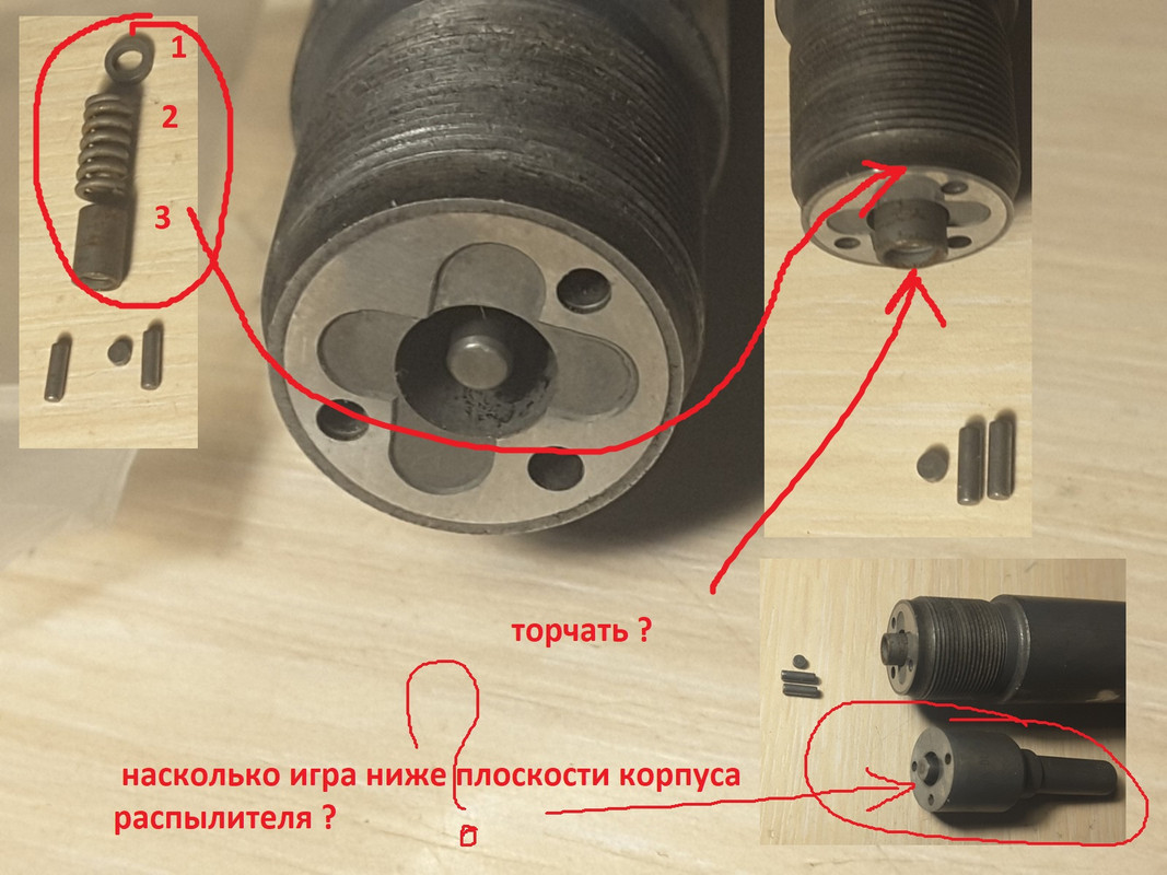

подскажите пожалуйста как правильно замерить DNH ход иглы форсунки ?
Отправлено спустя 1 минуту 14 секунд:
да путал с шайбой, спасибо
Скобарь
Ветеран
Ветеран
На форуме: 6 лет и 3 месяца и 5 дней
Сообщения: 721
Зарегистрирован: 14 окт 2019, 18:51
Город: Псков
Благодарил (а): 111 раз
Поблагодарили: 107 раз

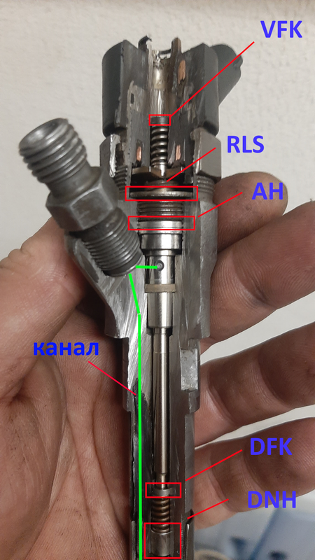

#9
Сообщение Скобарь »
PSFiat писал(а): 29 янв 2025, 15:08 подскажите пожалуйста как правильно замерить DNH ход иглы форсунки ?
Собрать сначала верх форсунки (должна быть затянута гайка клапана).
Собрать нижнюю часть, не устанавливая пины распылителя и сам распылитель.
Замерить, насколько шайба ниже плоскости корпуса. В процессе замера слегка надавливать на шток индикаторной головки.
Адаптер

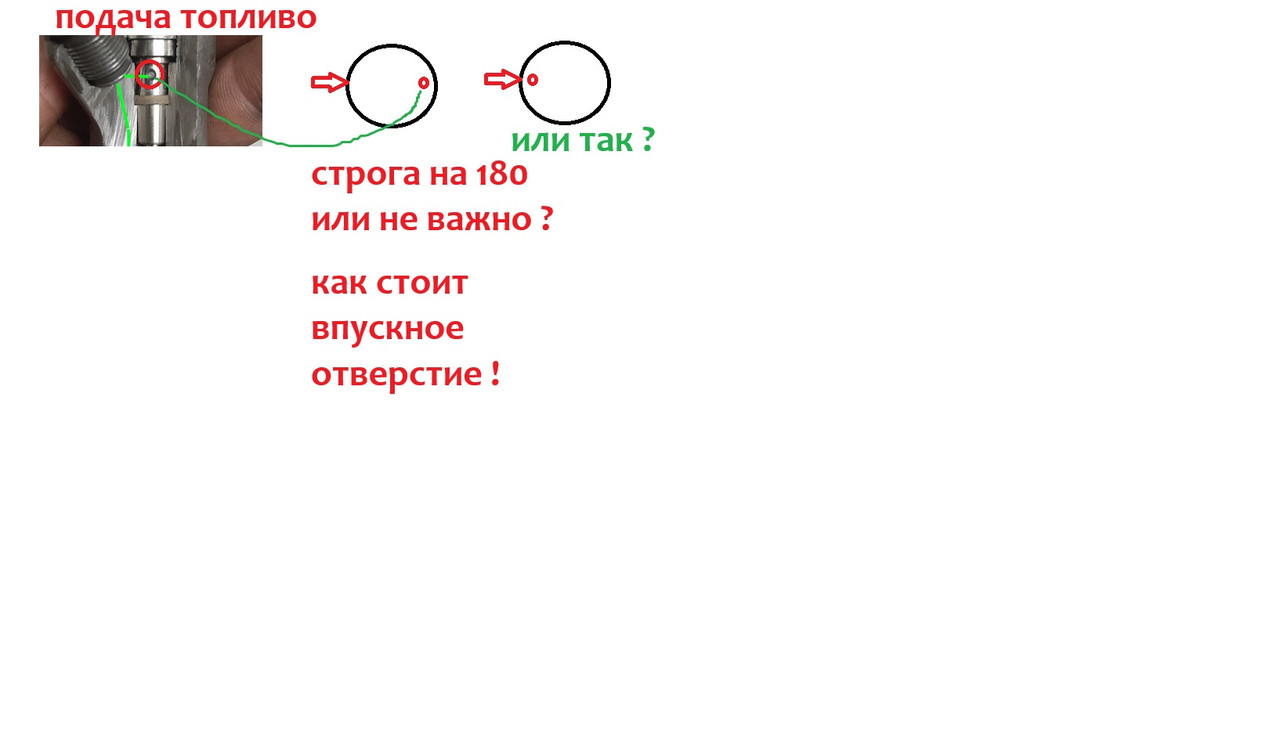

еще один вопрос про отпускное отверстие
#11
Сообщение Антон_П »
PSFiat писал(а): 30 янв 2025, 10:59 еще один вопрос про отпускное отверстие
Без разницы, как стоит.
Под любым углом.

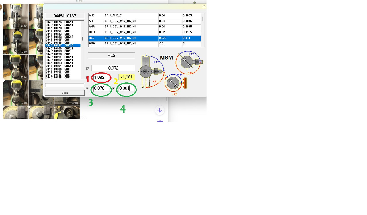

Скобарь писал(а): 29 янв 2025, 13:34 Step2.png
step2.zip
эти параметри 1,2,3,4 и галочка каждая отвечают за что ?
спасибо
Скобарь
Ветеран
Ветеран
Сообщения: 721
Город: Псков
#14
Сообщение Скобарь »
PSFiat писал(а): 31 янв 2025, 14:44 эти параметри 1,2,3,4 и галочка каждая отвечают за что ?
Пересчёт толщины шайб от текущего значения регулировочного параметра к правильному.
Вначале разок поигрался - больше не пользую.

Сообщение PSFiat »
Скобарь писал(а): 29 янв 2025, 14:44 Лучше 0,037...0,038
0,0037 (+0,001мм)
так должно быть ход шарика ?
п.с использовал два типа индикатора
Отправлено спустя 27 минут 38 секунд:
Скобарь писал(а): 29 янв 2025, 15:47 Собрать сначала верх форсунки (должна быть затянута гайка клапана).
Адаптер
1.про Адаптер - есть ли ссылку подробности как фото и видео ?
2.не могу понять -насколько шайба ниже плоскости корпуса ?
спасибо

Антон_п спасибо, переходник буду искать либо купить или изготовить его то вернёмся к вопросам. Будите желание и подсказки то пожалуйста но думаю руки мои растут з правильным направлении и решением
Отправлено спустя 50 минут 8 секунд:
Антон_П писал(а): 03 фев 2025, 07:12 Прошу прощения, может, проще с такими вопросами на обучение съездить?
Там все покажут и объяснят, как и чем пользоваться.
удалось замеру со старом переходникам
Понял , спасибо Антон_П

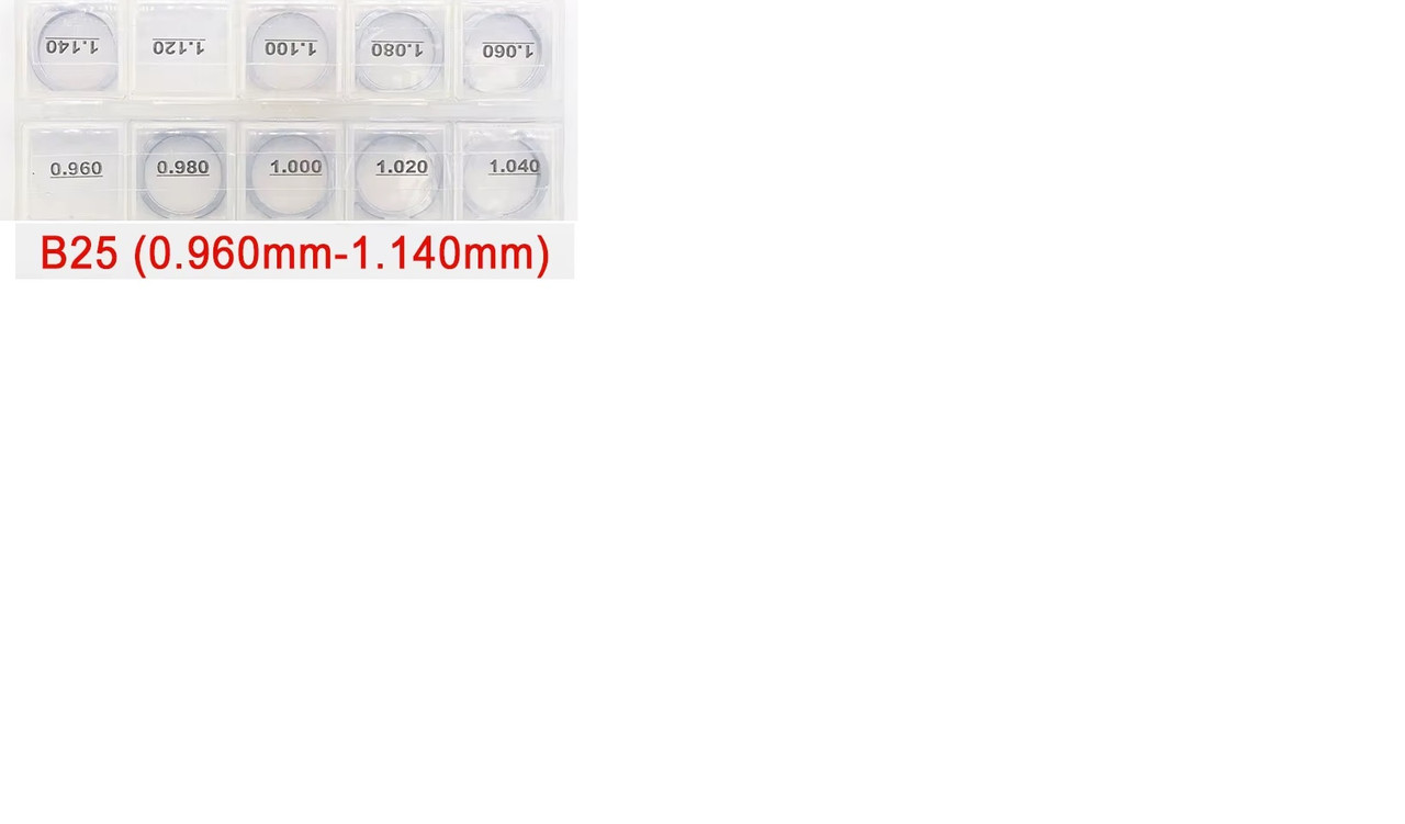

осталось искать де купить шайбу В25 size 19mm, 23.5 mm (0.960, 0.980, 0.100, 1.020, 1.040, 1.060, 1.080, 1.100, 1.120, 1.140)
спасибо огромное Антон_П та Скобарь
